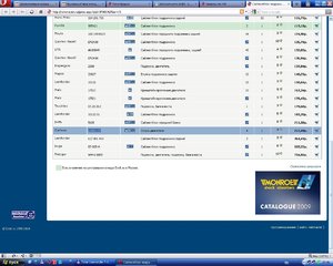

    по экзисту появились на складе в москве поштучно по 550 рублей штука (VKDC 35100 без Т). всего из 3 штук, 2 я себе заказал...
    почемуже нет ваговских сайлентов??!! как так? а это тогда что??
    893 411 327 D Втулка стабилизатора
    8A0 407 181 Сайлентблок рычага
    893 199 415 A переднийсайлент подрамника для 4-ст акпп
    893 199 419 задний сайлент подрамника..
    Alexey 64 а что изменит низкие высокие?? сейчас стоят опоры boge с металическими чашечками... они тогда тоже низкие. skf стоят в 2 раза дешевле оригинала... по фоткам все красиво и технично сделано. также как и кортеко.

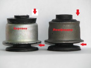

    Ну ты понял точно где верх а где низ у этих сайлентов?

    Ну да, рифленая площадка(верх)-к лонжерону.

    На вид мне тоже нравится.Для В3 тот, что на Existe, и "твой" Corteco, что для В4 на фото, я понимаю должны быть одного качества? Если так то заказываю.

    Ждём фото крупным планом :)
    Высокие?
    Резины много?
    А фирма подшипников в них какая и номерок?
