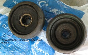

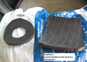

    наконец дошли руки до рекомендаций Лехана по подвеске.
    Поскреб по сусекам- масляных фильтров не нашел, но нашел покрышку .Смастерил колхоз и установил. Субьективный результат оглашу позже, после замены рулевых наконечников.

    На счет дополнительной прокладки на опорник. У меня опорники нестандартные. Они выше на 0.8 см. Верхний край и так очень толстый (много резины) - поетому доп прокладку не ставил.
    Про стук при съезде со "ступенек" (резкое падение повески вниз). Проблема решилась установкой резинового кольца между стаканом и упором (это под капотом). Теперь при падении, упор падает не прямо на металлический стакан (бряк), а через резинку (гулкий бух), что субъективно гораздо приятней.
