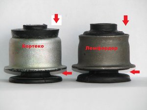

    #1777 Alexey 64, 4 апр 2010
    Похоже нашел в чем дело... Саленты подрамника у меня стоят "вверх ногами" , резина отслоилась от обоймы, но не до конца, на чем то еще держатся. На фото 2 вида сайлентов, у меня стоят который справа, у него нет подушки отбойника(как её еще назвать то?),где стрелка сверху. Так вот при просадке подвески подрамник касается лонжерона в месте крепления! хорошо видны следы касания на лонжероне. Так что надо их менять и ставить как положено.
    Вопрос: при установке хочу поставить резиновые шайбы ~3мм, туда где стрелки, Newer по моему что то подобное делал,чтобы уменьшить ходы подрамника, Сайленты буду ставить которые слева(оригинал типа, кольца спилены) Как нормально будет? При желании можно эти резиновые шайбы выдрать без разбора.

    по поводу сайлентблоков и какие лучше из этих двух? или вообще ваговские поставить?
    кстате уже заказал опорные подшипники SKF с виду на фотке намного качественнее чем boge и прочие.
    вообщем подскажите и желательно с фотками для сравнения и пояснениями, почему одини лучше чем другие..

    Corteco(слева) сделаны очень качественно, кольца и номер спилены-типа "почти оригинал" за 200р в экзисте заказывал по совету VitaliyA4. И мне у них нравится эта резиновая отбортовка, она как ограничитель что ли, на оригинале она есть. Лемфердер на вид гадость,на ощупь тоже, отбортовки нет. Решать тебе...
    Опоры SKF не низкие случайно? В экзисте цена на них недемократичная, как оригинал... Интересно конечно стоят они того или нет.
