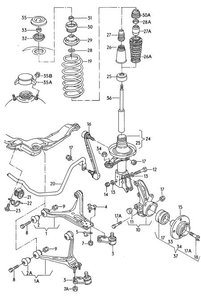

    вот у вас скрипы и металлические стуки, а у меня стук какойто глухой как будто в пластмассовой банке что то болтается. Машину только купил недели 2 назад на станции сказали всё ништяк старый хозяин поменял амортизаторы (вставил потроны) вот думаю не опоры ли это стучат. Стук на всех кочках слышан не особо громкий глухой не металлический. Машину еше незнаю вообше книгу найти не могу в продаже скачал 2 штуки с интернета фигня какаято ни картинок ни описания толком. Может подскажите литературу где скачать хотяби или что стучит!!!
  14. K290XH
    K290XH Участник форума
    7 фев 2009
    367
    Ауди 80 в4 абт 2л. 1993г.
    #1694 K290XH, 24 мар 2010
    Отвечу на 100% правильно. Это стучат стойки стабилизатора. В народе (косточки) №16

    Подскажите , при замене заднего амортизатора Б 4 , нужно ли сжимать пружину для откручивания/закручивания гайки штока аморта ?
  19. Лёхан
    Лёхан I'm here for a long time
    10 янв 2007
    11.943
    Тунис
    A6
    Да, надо.
  20. Alexey 64
    Alexey 64 Старожил
    24 июн 2009
    7.320
    А6 С4,АDR,МКПП,96г
    Я не сжимал, пружина почти разгружена, одной рукой спокойно удерживается. И собирал когда, одной рукой надавливаешь, другой наживляешь гайку.
