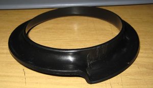

    вчера зашел в магазин и попалась на глаза пластиковая прокладка под пружины передние от нивы 2121.
    так вот эта проставка прям как для наших передних пружин.
    думаю, если одеть ее на нижний и верхний витки наших передних пружин, то будет вообще сказка.
    буду свою подвеску делать, надо попробовать
    но может кто раньше попробует, а :)

    Сомневаюсь,у нивы диаметр пружины больше чем у нас.
    Я вот на калине посмотрел,там как у нас пружины(на краях заужены)
    вроде на верхней чашке резинка есть под пружину,никто в магазах не мог бы посмотреть(у нас с магазами даже для таза проблемы)
    Я например с удовольствием себе бы подложил такие штуки:)

    так я уже примерил к новым пружинам (10440), вот непонятливый :)

    кстати, эти прокладки как раз и одеваются на наши зауженные витки точь в точь.
    только есть ли смысл их ставить, как думаешь?
    Удачи, Дмитрий.

    1.Ладно, проехали:drunk2:
    2.Думаю,что лучше не станет(пластмасса то жёсткая)
    Вот такую бы резиновую, где нибудь надыбать...
