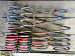

    Во пацаны думаю себе вот такие пружины поставить толь цвет какой--то не ясный и ржавчина чуть выступает как бы они не лопнули со временем--на фото машина продавца с етими пружинами

    я так думаю по поводу цвета, они сначало были синии а потом он их покрасил в красный.
