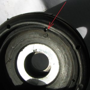

    Вот, рассмотрел повнимательнее опорники Лемфердер 10076 02 , внутренняя кромка явно "сечёт" на кузов, резина побита до мет кромки. А т.к. внешняя кромка очень мягкая, проминается легко, отсюда и стук.

    во во я думаю во внутрь засунуть:nod:
  10. Alexey 64
    Alexey 64 Старожил
    24 июн 2009
    7.320
    А6 С4,АDR,МКПП,96г
    Не, если внутрь, то получится что внутреняя кромка будет всё равно бить по кузову, но через резинку.
    Лучше подложить по внешнему диаметру, тогда внутренняя кромка вообще не будет доставать до кузова. Так будет лучше, проверено.
