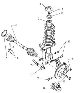

    Были заменены все сайлентблоки в подвеске на лемфердер (в подрамнике Meyle), пружины- CS, стойки-KYB Premium, правая шаровая (не помню какая). Разумеется, что были положены колечки от фильтров, прокладки в сайлентблоки и т.д. и т.п. Из родного осталась только левая шаровая. Долгое время она никак не хотела стучать на вывешеном колесе. В конце концов я поехал на "трясучку". И вот она -ЛЕВАЯ ШАРОВАЯ! Поменял на MOOG и тишина! Как ни странно, но диагностика показала, что передние стойки исправны (передок сильно раскачивает на волнах). Ждал косяка от стоек чтобы заменить и наконец-то левая дала течь. Купил Excel-G. Но возникла проблема (до этого стойки менял в сервисе, а все остальное сам). В моих камасутрах сказано, что нужно снимать тормозной диск, шаровый шарнир. И вот вопрос: а что если просто открутить болты 13? или я не прав?

    Именно так, откручиваешь их и всё. У себя всегда так делал, и ничего, сход-развал не убегает.

    Ну да, я тоже так делал... Добавлю, что нужно откручивать и откидывать суппорт(ну та часть где колодки сидят), иначе нижний болт не вытащить!

    А тогда чтобы рычаг снять для замены с/б что надо открутить? Кроме двух болтов.

    Шаровую, либо от рычага, либо от поворотного кулака(в этом случае сход-развал не собьется). Вроде больше ничего...

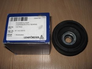

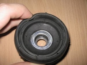

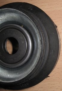

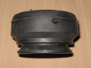

    Суппорт не пришлось скидывать, с его стороны находились гайки. Опорники оказались убитыми в хлам, не проходили и 10000 км! Вот что удалось найти. Верхний бортик практически весь резиновый (без металической вставки внутри), резина при черчении не оставляет на поверхности полос и даже приятная на ощупь. Но впечатление портит торчащий местами облой. Стоит у нас 350 р. При установке на место чашка с пластмассовым кольцом (та что под капотом) встала без зазора, это самое кольцо вращается на чашке с небольшим усилием. Проеду с десяток километров если зазор не увеличится, то поставлю дополнительную шайбу. Впервые втретил опорник с таким высоким резиновым бортиком! Китайцы научились опорники делать?!
