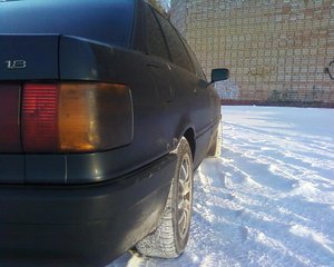

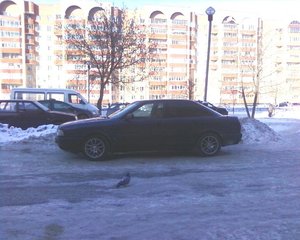

    как и обещал. поставил газ. запилил пружины. перед от 5цил Б4 минус 2 витка, зад сток минус 2 витка. колеса 195/55/15/7j
  14. Лёхан
    Лёхан I'm here for a long time
    10 янв 2007
    11.943
    Тунис
    A6
    Прощай кузов, здраствуйте трещины.

    На вид ничего вроде, а на ходу как? Не жестковато будет? Или у вас дороги хорошие?
  20. Морячок
    Морячок Завсегдатай
    2 дек 2004
    800
    A4 2.0TQ 2005
    когда ставил думал долголи я это вынесу. а получилось не осообо жостко. у меня у двух приятелей на тазах плаза вот это жостко. ну и дороги относительно не плохие. короче мне нравится.
    рулится стала хорошо при торможении не клюет при разгоне не козлит. красота...
