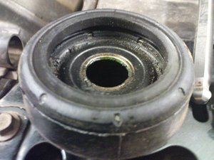

    Вчера тоже подумал о замене опор. Поменял и что увидел на старой.... вот куда встала резинка.
    И эти резинки намного меньше чем опора... и выпирать ее может только в саму опору...

    Очень странно, у меня резинка четко легла на верхний бортик опоры.

    Вообще-то должно быть вот так,у тебя наверное резинка меньше диаметром.
