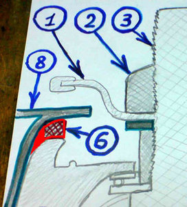

    Вот может кому интересно будет,с резинками ,из под капота.

    Добрый день.
    А у меня резинку от фильтра постоянно выдавливало... , у опоры есть небольшой кант, резинка ложиться на него и как только опускаешь кузов ее выдавливает с очень громким звуком.... :(

    Не туда ставил.Посмотри выше,я там картинку рисовал,куда надо ставить.Её в другую сторону распирает (наружу) при нагрузке на неё,и выпасть ей некуда.

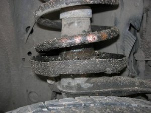

    К вопросу о пружинных звуках при проезде неровностей.У меня 80В4 третий год.И скажу вам раз в год начинает так скрипеть на нижней опорной чашке,что я забыв что было в прошлый раз начинаю искать причину,а избавляюсь от скрипа всего лишь почистив чашку от песка и смазываю графиткой.У кого-нибудь подобное наблюдается?

    Туда-туда ставил. У меня точно такая же история - резинку выдавливает внутрь. То ли опоры по конструкции разные и они по-разному обминаются, то ли формы чашек под опоры у В3 и В4 разные (что вряд ли) или разбиты. Скорее первое. Но от идеи отказываться не хотелось. Я вырезал из толстой (3,5 мм, прокладка фильтра где-то 5,5 мм.) резины для проверки идеи прокладку по внутреннему диаметру, равному внутреннему диаметру прокладки от фильтра, а наружний диаметр сделал на 7-8 мм. больше. Затем по наружнему диаметру сделал большую (шириной 3-4 мм, как раз на ширину, превышающую ширину прокладки от фильтра) фаску свеху с таким расчётом, чтобы моя прокладка защемлялась этой фаской между опорой и чашкой кузова. Прокладка теперь не выдавливалась внутрь. Могу подтвердить - стук значительно уменьшился, хотя в каких-то сочетаниях поворота руля или кол****ий кузова остался. Но это мелочь по сравнению с тем, что было. На машине действительно стало приятно ездить, как будто ей заменили переднюю подвеску на более мягкую и комфортную. Верхняя опора наконец заработала так, как и было задумано. Техническое решение, как видно, может быть разным, но сама идея Лёхана просто блестяща!

    Наждаком легко можно сделать.
    Если выдавливает,значит опоры скорее всего made in china:umnik:
    и в них скорее всего нет наружнего металлического кольца (в разрезе самое маленькое ,и стоит как раз в буртике)(это мои предположения)
    P.S. У меня опорники BOGE.
    P.P.S. Сегодня ещё одному поставил (12 машина в эксперемент пошла:rock:)Ни чё не вылазиет,и не стучит.Хозяин в шоке,стока денег в подвеску было ввалено,а результат не удовлетворял,а тут 2 резинки,и дорогу как залатали.
