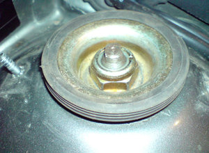

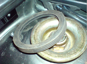

    Вот, пожалуйста.

  13. Alexey 64
    Alexey 64 Старожил
    24 июн 2009
    7.320
    А6 С4,АDR,МКПП,96г
    #1153 Alexey 64, 15 ноя 2009
    Уплотнитель от канализационной трубы?
    Интересно, а что у тебя за аморты стоят, не от 2109 случайно? Хотел как то от 09 поставить (цена на те же ЕКСЕЛЬ-Г = 950 р.шт, против 1650 за наши) А переделки, я так понял, минимальны...

    Ага, от неё родимой. За 45 рублёв тройник, а в нём 3 таких колечка.
    Нет, амморты стоят от ауди, каяба эксель - г. Когда ставил, меня тоже удивил шток, хорошо хоть есть спец ключ от девятки (чтоб шток держать при затяжке.)
    От девяток у нас много у кого стоят, там только резьбу дорезать и всё.

  17. unicom

    АААААА, похоже на колесо от бабушкиной тележки

    A6
    Диаметр 50 мм, где такие маленькие бабушки водятся?:)
