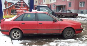

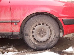

    Лёхан, зацени фото. На нём явно видно что на задних колёсах зазор занчительно больше чем спереди. Ну конечно когда сзади сядет 3 репы, то там просидает.

    Сзади на мой взгляд нормалёк у тебя. а вот перед явно просевший.
