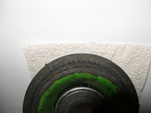

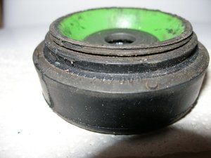

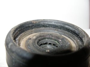

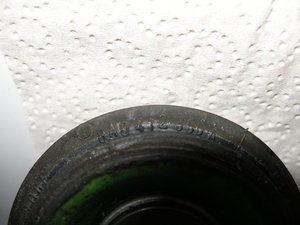

    Вот как просели оригиналы после 7000 км. Вопрос к знатокам--могут ли они стучать из-за того что просели(в кузове они держатся по наружному диаметру хорошо--не вываливаются)

    На вид ничего вроде, видна рабочая крока. Стучать могут все,так не угадаешь. Два нюанса: не разглядел логотипа VW-AUDI; окончание номера "А" - это, если не ошибаюсь,самые низкие опорники. У моих "оригиналов" состояние немного похуже было, но и год выпуска-92. Хотя резина до сих пор очень мягкая и эластичная. Ощущение, что опоры с конвеера всё-же отличаются от "оригинала".

    логотип ауди--4 фотка,в конце буква А но в этке я этого номера не нашол--на все модели там указан один номер 8A0 412 323 D

    + многа, то что с конвеера, и те что на фотке, небо и земля.
    З.Ы.
    У знакомого при замене опор снятые были на вид точно такие как на фотке, зелёные снизу, логотипа и номера небыло видно, и крупно так снизу на ребре Febi:shock:
    З.Ы.Ы.
    У заводского оригинала, низ точно не зелёный.:very_cool:
