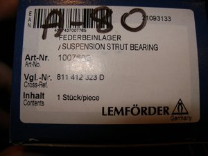

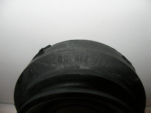

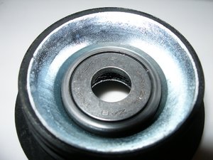

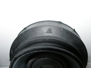

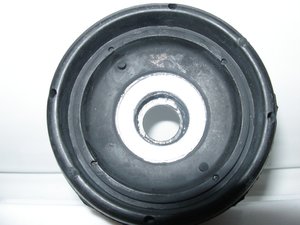

    во сегодня прикупил --оценяйте 460p.
