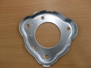

    Вернёмся к опоре от ФФ2.
    Как вариант для установки можно попробовать воспользоваться родной усиливающей чашкой от ФФ2, которая приваривается к арке для усиления и кокраз в которую упирается опорник в фф2.
    Я полагаю если вам не жалко машину, то можно попробовать вообще приварить данную чашку в нашу арку.
    В общем на фото она прекрасно видна. Т.к. я работаю в кузовном цехе достать такие чашки для меня лишь вопрос моей лени (дойти до линии и взять).
    Алексей_64, опоры с опорными подшипниками уже достал, осталось только вынести. Тут оказывается в 9:00 пересменка у охраны и можно спокойно идти на линии брать, а ан подсборках камеры не установлены.
