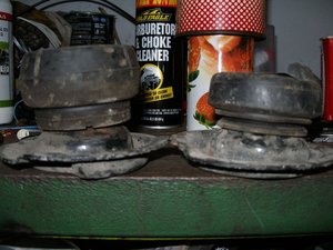

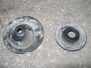

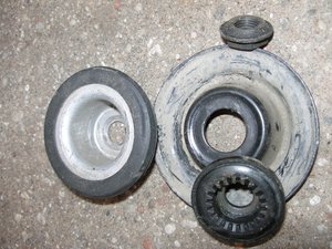

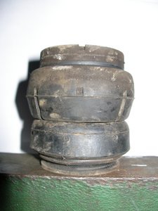

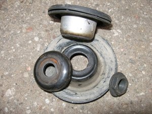

    гольф4,шкода октавия,сеат леон и наших ауди сравнение
