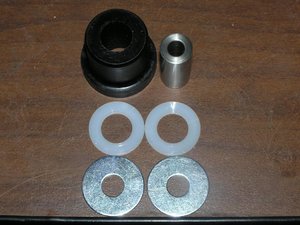

    Сегодня стал обладателем полеуретановых сайлентов, на выходных если не будет холодно поставлю. Интересная конструкция у них. Фотки нужны кому нить для ознакомления?

    Не грузятся фотки. Ну в кратце материал очень твердый, внешней обоймы нет, внутренние втулки отдельно, на внутренней поверхности сайлента насечка, есть еще боковые пластиковые шайбы и металлические, плюс болты, гаек почему то нет странно.

  12. Лёхан
    Лёхан I'm here for a long time
    10 янв 2007
    11.943
    Тунис
    A6
    Ёкарный бабай, насколько я понял это в подрамник?
  13. motogti
    motogti Живу я здесь
    7 июл 2007
    1.375
    Audi A6 C6 3.0TDI CDYA
    или в рычаг?
  14. Alexey 64
    Alexey 64 Старожил
    24 июн 2009
    7.320
    А6 С4,АDR,МКПП,96г
    Вообще не понял, что это? Куда и как это чудо ставить?
  15. K290XH
    K290XH Участник форума
    7 фев 2009
    367
    Ауди 80 в4 абт 2л. 1993г.
    и интересно по чем взял?
  16. Dimik
    Dimik Старожил
    12 май 2004
    6.632
    AUDI A6C4Q2,6
    Это в рычаги передние, впрочем если ква тои в задние тоже. Взял за 3500, я уже выше озвучивал цену.

    В подрамник они не делают. На сайте производителя есть сайленты рычагов, втулки стабилизатора и сайленты задней балки. Как я понял они не работают на скручивание в силу прочности материала и конструкции. Т.е в вериткальном направлении работаютпросто на скольжение а в горизонтальном должны демпфировать но весьма жестко по сравнению со штатными.
  20. Alexey 64
    Alexey 64 Старожил
    24 июн 2009
    7.320
    А6 С4,АDR,МКПП,96г
    То есть внутренняя часть резинки скользит по металлической втулке и все? Как поставишь не забудь отписатся(нюансы установки итп), интересно что получится.
