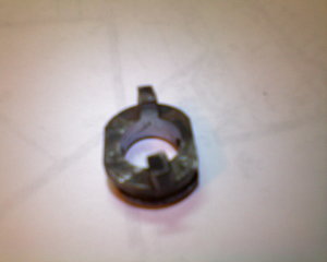

    Я использую самоделку из концевого соединения трамблера, сказать точно от какого не могу, по моему от ТАЗ 08-09, см.фото ниже. Надо только немного расшарошить внутренний диаметр (~0,5мм круглым напильником) , сточить края зубьев, они чуть смещены от центра и срезать 2 грани под рожковый ключ на 22 наждаком. Порядок затяжки: Приспособу эту сажаем на корончатую гайку, шестигранником удерживаем шток, а рожковым затягиваем корончатую гайку. Получается очень крепко, еле открутил потом!
    Объяснил как смог ...

    У меня тоже самодельный, как и у тебя. Большого усилия затягивания там не требуется - все зазоры в опорнике и подшипнике выбраны весом кузова. Эта гайка (шлицевая) всё равно контрится шестигранной гайкой на 22 крепления ограничителя хода подвески, так что никуда она потом не отвернётся.

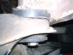

    Вот вчера поставил себе резинки "прокладки" под передние сайленты подрамника DSC00131.JPG встречный вопрос для Newer: а под задние сайленты подрамника ты тоже подкладывал резинки?
