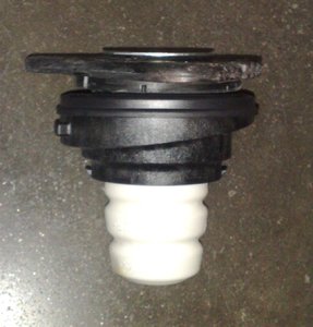

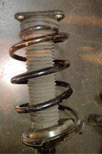

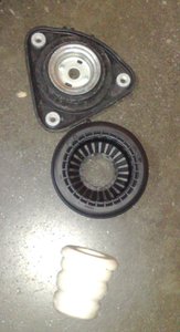

    Теперь немного о конструкции аммортизаторов ФФ2.
    На фото видна вся конструкция.
    На фото, сверху на пружину ставится подшипник (он же с посадочной площадкой), во внутрь подшипника снизу вставляется отбойник а снаружи одевается пыльник. Так же пыльник крепится и снизу. Т.е. пыльник абсолютно всегда полностью закрывает шток аммортизатора.
    Далее на подшипник одевается опора, и прикручивается к штоку аммортизатора. ну и сама опорта тремя гайками прикручивается к лонжерону.
    Т.е. если верхняя часть пружины от Б4 примерно такая же как на фокусе, но конструкция отлично соберётся. Далее сверлится 3 отверстия в кузове и устанавливается. Для более плотного контакта опорника с нашим лонжероном, можно дополнительно вырезать резиновую прокладку (если вы обращали внимание, извнутри площадка лонжерона на Б4 идёт волной).
    Как я и говорил ранее, при этом перед авто поднимется на высоту нашего опорника. Но это уже совсем другой вопрос.
    Лёхан, что думаешь по этому поводу?
    П.С. Жил бы кто нибудь из вас в Питере, то давно бы уже заморочились. Тем более цена вопроса 0 руб., т.к. всё будет безвозмездно вынесено с Форд МК.

    Что думаю? Да фиг знает, лично у себя я бы чашку сверлить не стал, сразу будет видно вмешательство.
    Пружина упирается в опорник через резину, я уже давно подозреваю что это неспроста, полюбому надо на бочке так сделать, шум это снизит.
    Если кузов нежалко сверлить (а у многих есть трещины в посадочном опорника, то там не жалко) нужно пробывать ставить от ФФ.
    А по поводу подъёма, лично мне это не мешает, у меня и так машина немного выше стока. Когда поднялась я разницы в управлении незаметил, да и поднята она у меня на 2 сантиметра всего. Да и не гонщег я по натуре.

    Я бы тоже не стал. Наша чашка не рассчитана на ослабляющие её прочность отверстия, и металл может элементарно лопнуть. У "Фокуса" наверняка есть дополнительная пластина для усиления этого места или просто в этом месте у него толще металл.
    Я тоже обдумываю эту идею. А если вместо "жигулёвской" резиновой проставки просто на верхний виток пружины одеть хороший резиновый шланг? Смысл от этого не измениться ведь - пружина будет упираться в тарелку через резину?

    Я вообще ржу немогу над тобой. С понятием механика ты походу никогда в жизни не сталкивался. Ты знаешь какая разница между распределением нагрузке в металле с отверстием и без отверстия?
    Лопнуть она никак не сможет, скорее отвалятся сварочные точки. На фокусе в лонжероне приварено допольнительная усиливающая металлическая чашка. Ровно как на Б4. Только на фокусе она плоская, а на Б4 с очком под опорник.
    единственный косяк, это как уже уточнил Лёхан это сразу появится признаки вмешательства в кузов. Но с другой стороны, что в этом такого? Тем более на моём авто, которое продать я уже никогда не смогу.
    В общем раз никого с Питера нет, то и заморачивать не буду. Но на всякий случай вынесу себе домой комплект, мало ли вернусь на родину, да поэксперементирую.
    Смотрел ещё конструкцию аммортизатора Мондео, так там ещё круче сделано. Жополнительно добавлена резиновая подушка.

    Обратите внимание, на пружине от ФФ2 всего 5 витков. А на моей пружине 8. Ни кто случайно не знает какая разница между этим? Хотя смотрел на евроавто, на ауди 80 Б4 то же попадаются раличные пружины 6 7 8 витков. Какая между ними разница?
