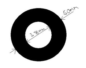

    НАРОД!!!!! Тем кто собирается ставить ризиновые кольца в подрамник, повторюсь - эффект супер, НО после того как всё поставили и закрутили, прокатитесь километров 50-70 и протяните все болты ещё раз, а то у меня задний правый болт вылетел.
  17. Pilot07
    Pilot07 Завсегдатай
    23 сен 2006
    870
    Citroen C4 '12
    Newer, а ты можешь нарисовать как кольца ставить, если не сложно? Читал-читал, так и не понял :) Малое, большое, нижнее из верхних.... :)
  18. unicom
    unicom Завсегдатай
    23 янв 2009
    873
    Audi80 B3 1.8e DZ
    Короч попытаюсь объяснить, если что не так Newer меня поправит, вырезаем из ризны вот такие кольца 4 шт из толщины 5мм, и 4шт из толщины 8мм..... (Я вырезал из брызговика, мягковата ризина, но нашел маленький кусок транспортирной ленты, в иждеале конечно лучшей с неё...) далее откручиваем болт в подрамнике отжимаем монтировкой подрамник от кузова, засовываем 8мм кольцо, а между болтом с шайбой и подрамником 5мм, и так покругу, открутили, закрутили, домкратить ничего ненадо... ну вроде всё
  19. Pilot07
    Pilot07 Завсегдатай
    23 сен 2006
    870
    Citroen C4 '12
    Спасибо за объяснение. Теперь понял

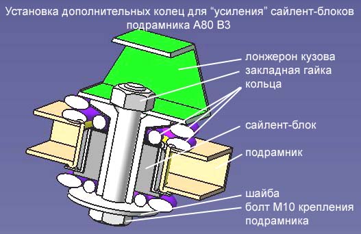

  20. Newer
    Newer Завсегдатай
    21 май 2008
    947
    Audi A4 1.8T BFB, Mult
    #820 Newer, 24 сен 2009
    Так я же вроде в посте №700 всё расписал? Видать, замороченно слишком. Тогда повторюсь.
    Вот картиночка
    Порядок установки. Отворачиваешь и вынимаешь болт М10 крепления подрамника (работу удобнее выполнять на яме, эстакаде, подъёмнике). Когда болт полностью вывернут, подрамник вместе с сайлентом отходит от днища кузова, образуя зазор между сайлентом и днищем. Через этот зазор на сайлент можно свободно одеть кольцо, внутренний диаметр кольца должен быть равен наружному диаметру сайлент-блока (38-40 мм). Между кузовом и подрамником я поставил два кольца. Толщину колец подбираешь таким образом, чтобы после установки на место (т.е. на сайлент) они встали враспор между кузовом и подрамником после окончательной затяжки крепёжного болта. Таким образом подрамник будет амортизироваться этими кольцами. Дальше идём. На штатную шайбу болта М10 крепления подрамника одеваем ещё одно (третье) кольцо. Это кольцо по толщине тоже должно быть таким, чтобы встать враспор между шайбой болта и подрамником после затяжки крепёжного болта М10. Устанавливаем и затягиваем болт крепления подрамника. Проверяем, не бултыхаются ли кольца, плотно ли они зажаты. Вот и всё. И так по очереди со всеми остальными сайлентами подрамника. Если всё сделано, как я описал, то подрамник и сверху и снизу оказывается плотно зажат между резиновыми кольцами. Это равносильно тому, если бы вместо наших дохлых по конструкции сайлентов были установлены добротные, с хорошей упругостью мощные сайленты. После такой доработки двигатель уже не разматывает подрамник и сайленты подрамника перестают стучать.
    Маленькие колечки, которые показаны на рисунке, можно не ставить, они служат только для центровки больших колец, чтобы те не сползали при установке.
