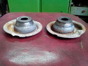

    чашечки готовы
  6. Alexey 64
    Alexey 64 Старожил
    24 июн 2009
    7.320
    А6 С4,АDR,МКПП,96г
    Красяво! От Поло опоры хочешь ставить? Учти их чуть подтачивать придется по кругу, у меня чуть-чуть не влезали-перекашивало.

    готово и будущие втулки в сайленты ваз

    #7991 zhenek7108, 18 июн 2014
    эти втулки в сайленты вазовские,у нас болт на 10,а там 12мм,фотки жду собранных стоек,мобилу свою забыл
    вот фотки чашки уже покрыты
    [​IMG] [​IMG] [​IMG]
    саксы старые не нашёл но были каяба эксель,какие то автоматик валялись,все три по длине одинаковы,новые саксы по диаметру вкладыша плотненько в стакан садятся и не болтаются там и колечек не надо
    те рычаги почистил нашёл феби знак/номер 10года выпуска,на своих вообще ни чего не нашёл

    Чашки оцинковал что ли? А вот металическая середина в опорнике не поспособствует новым стукам при прогании и торможении?
  16. zhenek7108
    zhenek7108 Старожил
    16 дек 2010
    5.545
    1.8
    ага
    не должно и вроде кто ставил ни чего об этом не писали

    Глянул фотки. Сделано отлично:thumbup:. Шланг можно было и на нижние витки одеть.
    И сам шланг не понравился...
  18. zhenek7108
    zhenek7108 Старожил
    16 дек 2010
    5.545
    1.8
    с дури взял по метру всего 12мм и 14мм(внутри)12 не налез конечно,а этого не хватило и нижний виток не сел бы наверно,как то там выпуклость на чашке прямо по витку
    брал в РТИ, наверно поливочный,а что не понравился,застынет зимой,порвётся?

    #7999 Amani, 19 июн 2014
    А вот если так чашки переделывать не лучше ли взять чашки от нивы и резиновую подушку сверху пружины от нивы же поставить вместо этих шлангов, а верхнюю часть чашки от фольксвагена на нивовскую так же приварить. Практичнее выйдет. Возможно будет более валкая в поворотах, но будет глотать любые неровности + дорожный просвет вырастет, но тут все решается подрезанием пружин или более короткие.
