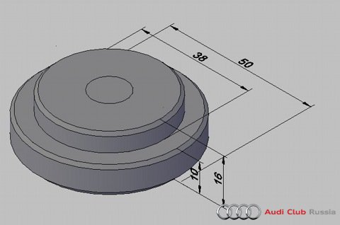

    Как они выглядят покажи, я в живую их не видел, номер по каталогу подскажи или с какой авто они. Но говорят те что с грибом усиленные. или ты имееш в виду железные это самоточки из дюрали? если да то мне этот колхоз не нужен, начнет рвать что-нибудь.

    Во-во:):thumbup:
    Рвешь ты пока только сами сайленты:). А так на металле ездят и ничего ни у кого не рвет, насколько я знаю кто ставил все довольны. И я в том числе. Точил из обычной железки.

    Я чето не понял, вы какие сайленты прессуете :confused:
    Вот это задний штатный, с мет. обоймой, прессуется вообще без проблем:
    Это задний "усиленный):
    Это передний:
    Это железные, их прессовать не надо:
