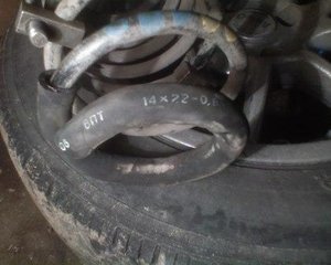

    #7807 Alexey 64, 6 мар 2014
    Да вобщем то до сих пор эти шланги стоят, года 4 уже, ничего с ними не случилось. Качественные наверно попались.
    Ставил чтобы убрать скрипы и щелчки от трения нижних витков пружины об чашку. Эффект был достигнут-никаких скрипов не осталось, да и как будто вообще потише стало.
    Вот фотка, шланг 14мм, свободно одевается, можно попробовать натянуть 12мм со смазкой силиконовой.
