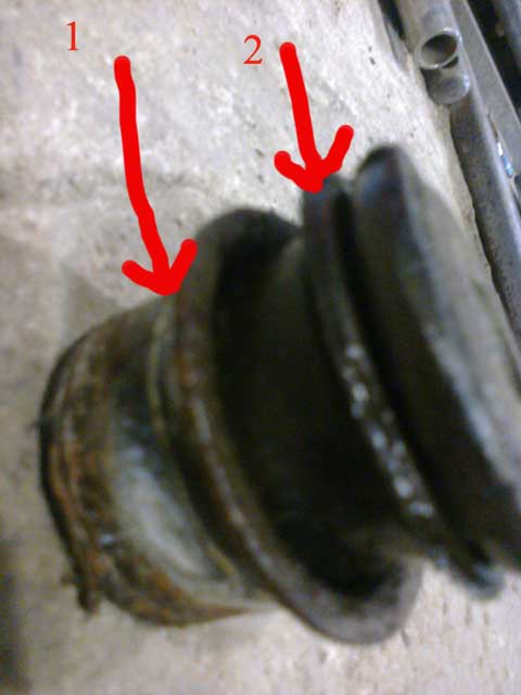

    Всем привет. В общем случилась у меня такая же беда как и у всех, кто катается на "бочке", а именно померли задние сайлентблоки подрамника на Audi 80 B3. Почитав эту тему прикупил себе сайленты "Corteco 21652818" и "изменив" своему вечно занятому товарищу по ремонту своего таза, приехал на СТО.
    В итоге, через 3 часа приезжаю забирать свой аппарат. В общем картина такая. Ввиду того, что он даже не снимал подрамник - усиленный у него вставить не удалось и этот мастер, как я теперь понимаю выдавил из подрамника вот такую втулку - на фото стрелка под номером 1. То есть я так понимаю, что он выдавил обойму для сайлентблока подрамника и запресовал туда "Усиленный" без неё!?
    Вы когда запресовывали сайленты, вы тоже вытаскивали эту обойму или нет?
    Стук конечно у меня не пропал с правой стороны, но и с левой он не появился!
    Вот у меня и вопрос!? Насколько правильно установлен данный сайлент и варианты исправления если это не правильно?

    Это обойма старого сайл(читай-старый сайлент), который перед установкой нового нужно удалить, вместе с обоймой естественно. Усиленный сайлент вообще без этой обоймы. Поищи в теме фотки были.

    То есть получается, что он запресовал всё как положено?
    Там на фото плохо видно, но под стрелкой №2 это металлическая часть корпуса оригинального сайлентблока, или их там 2-е части металлические?
    Вот фото "http://www.audi-club.ru/forum/showpost.php?p=7503049&postcount=6938" где видно как раз первое кольцо "Усиленного сайлента" и "второе кольцо", которое было "удалено" из моего подрамника!?

    Я думаю мастер все правильно сделал, выпрессовал ставрый со всеми останками и запрессовал новый. Максимум что мог накосячить- перевернул их вверх ногами-Рифленая площадка сайлента должна прилегать к лонжерону.

    Дело в том, что их по другому их не поставишь. Там ведь нижняя часть "конусная" - она металлическая, и её нереально вдавить или поставить наоборот. вот кольцо выдолбать из подрамника - так это бегом.
    Вот тут видно - такое поржавевшее по контуру колечко.

    это посадочный поясок в подрамнике-он не выбивается.
