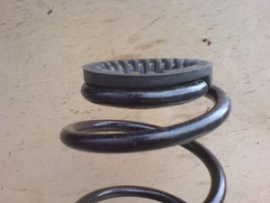

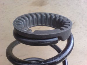

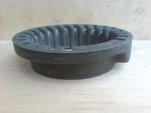

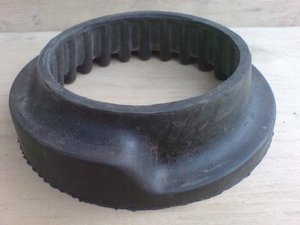

    Кое как загрузил, инет подыхает.

    Лёхан, а дальше? Может проще будет резинку подрезать так чтобы родная чашка села еше?

    А дальше точится Т образная (в разрезе) шайба с внутренним выступающим буртиком высотой сантиметра 1.5-2, наружний диаметр шайбы равен диаметру резинки. С родной чашки срезается посадочное место под пружину, и приваривается это шайба. на шайбе можно сделать приточку чтоб остаток родной чашки вставал как бы в своё место. После такой модернизации можно кому надо и перед приподнять поставив резинку увеличенной высоты, их всякие по высоте продают.
    А подрезать не вариант, я уже смотрел сползёт резинка с чашки. Да и от подрезания весь эффект смягчения сойдёт на нет.

    Уточни пожалуйста, откуда именно эта резинка с жигулей? На вид похожа на заднюю. Надо.

    Эта с передней пружины от ваз 2101-07. Стоит между пружиной и кузовом. Раньше на эту резинку одевалась тонкая металическая (около 0.4 мм толщиной) полностью повторяющая профиль посадочного места под пружину, потом эти тонкие перестали ставить, стоят только эти резиновые. Поддельные и повышенной высоты не имеют рёбер на внутренней стороне и сделаны из дубовой резины (остерегайтесь подделок:D )
    Такие же резинки от задней подвески жигулей, больше по наружнему диаметру ( и прилично больше)

    Делал подобное на 2109 - там тоже пружина по металлу, почти ничего не изменилось,только скрипов не стало. Через пружину не передаются удары на кузов, так что от основных недочетов нашей подвески это не избавит...

    Вопрос? у кого есть верхняя тарелка от передней пружины подвески В3 можно В4(они наверно одинаковые) необходимо размеры с нее снять, буду пробывать точить свои (как ЛЕХАН говорил), кто может вылажить в форуме наглядные чертежи?
