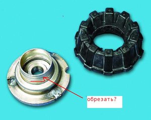

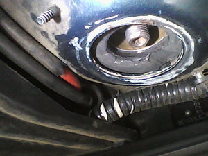

    поставил сегодня опорник от 2110
    может что не так сделал?
    вобщем стук стал другого характера
    1, подрезал верх опорника на 1-2 см--так как верхнюю чашку просто не закрепить--шток короткий у аморта
    2, в нутри опорника не надо железо подрезать?
    а то мне кажется что теперь стучит верхняя чашка о внутреннести опорника(об эту железку)
    и верхняя чашка теперь намертво к кузову притянута--так и должно быть?
    Alexey 64--ты курил эту тему как то--чем всё закончилось http://www.audi-forum.ru/forum/topic/73925-oporniki-ot-vaz-2110/page__st__40
    да и тут писалось вроде
    только я чёт так и не понял как его правильно поставить
      57,5 КБ
      52

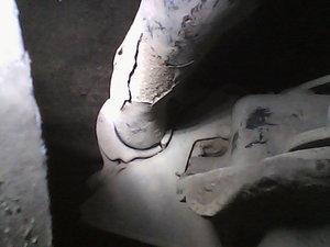

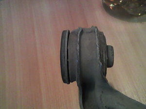

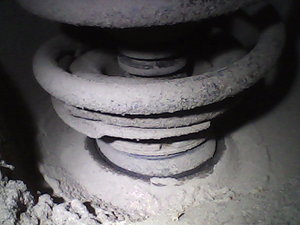

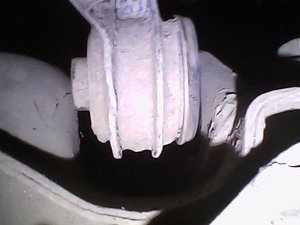

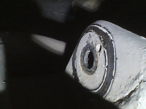

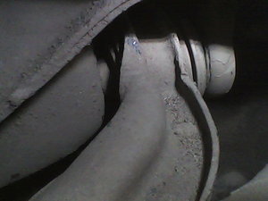

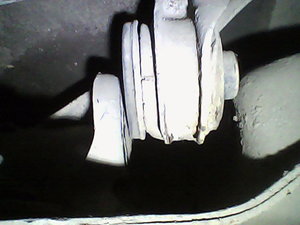

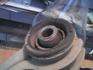

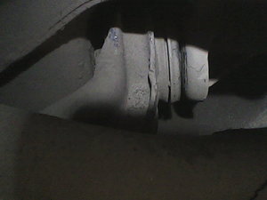

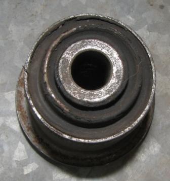

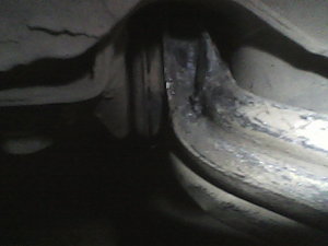

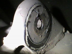

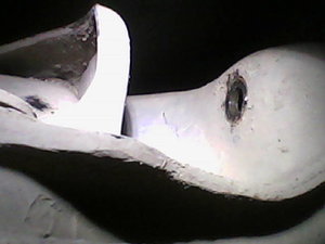

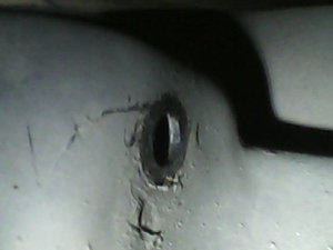

    для итереса вот фото слентов--пробег 20 000----MoogVO-SB-1361-пока целые----и десятошный опроник(фото перевернутое получилось)

    Мне по виду сайленты не нравятся, по моему даже на фото трещины видно. Да и вообще, какие то чуднЫе, резины маловато в них... Если уж рычаги сняты, мож заменить?

    да неет--трещин нету--грязь просто---зато не оборвало ка предыдущие 2 партии(за 5 000 км)
    а в наличии в магазине только фэби--не хочу---а заказывать не когда ждать--машина в работе каждый день

    так как без машины остался --на работу ехал на калине---точно такие же стуки у них---причем все четыре опорника
    это с новья у них так долбит--так что снял я 10ый опорник
    сегодня заменил сломанную шпильку
    поставил родные новые высокие опоры---тишина
    вот только на долго ли:)

    А много резины в них и не предусмотрено.
    Я проверяю сайленты на надрыв резины на снятом рычаге, вставив во внутреннюю втулку мощную отвертку и покачиваю её в разные стороны.

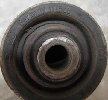

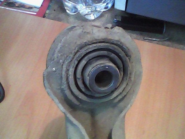

    Давным давно снятые феби: обрати внимание на "мясистость" резины
    [​IMG] [​IMG]
    Очень похожие на эти Майле НД, в остальных сколько видел-резины меньше.

    Audi 80/B3 1.8PM
    Alexey64, сейчас использую только lemforder, вот они не очень мясистые, но ходят дольше febi.
