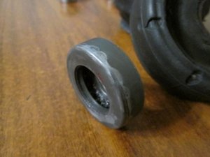

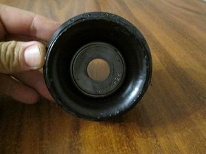

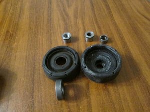

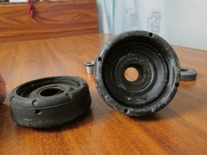

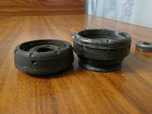

    #7546 LEXX7, 14 окт 2013
    вот фото старого и нового опорников(в наличии только febi был)
    заодно выточил гайки--заместо этих уродливых корончатых гаек
    почему то на старом подшипнике странные ямки по кругу подшипника
    и ещё вопрос
    с лева поставил опорник б/у--он низкий
    если куплю высокий--можно будет не снимая стойки заменить только опорник без подшипника?
    старый опорник выбить--новый на старый подшипник посадить

    а в чем провал?
    я просто как то стойку снимал--опорник на месте остался, а стойка с подшипником вылезла
    думаю если машину поддомкратить и на цапфу надавить --опорник можно достать

    зачем!!!?
    опорник ставится с верху подшипника, а подшипник и всё остальное держит корончатая гайка
    опустив стойку в низ--ё стукнув по опорнику он слетит с подшипника сквозь корончатую гайку
    выше фото опорник и подшипник отдельно
