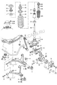

  18. LEXX7
    LEXX7 Живу я здесь
    28 мар 2012
    1.406
    AUDI 80 B4 2.0 ABT
    #7498 LEXX7, 19 сен 2013
    это корончатая что ли?
    затянута с обоих сторон
    то же на них думал
    31 да?
      90 КБ
      65
  19. Woffka
    Woffka Старожил
    9 апр 2011
    12.942
    Казахстан
    A80 B4 ABT 2.0 92г
    Не, он имеет ввиду гайку, держащую сам картридж в стойке. №25 на схеме.
    Там можно подлезть газовым ключом между витками пружины.
