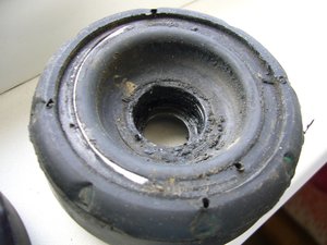

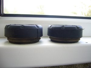

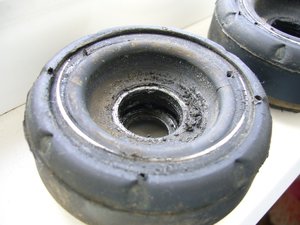

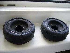

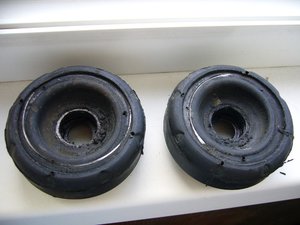

    Недели три назад менял шаровые и рулевые наконечники, перед этим мне на любые жалобы в одном сервисе не глядя приговаривали опоры, на этой волне были куплены опоры Лемфердер (в коробочках запиленный оригинал БОГЕ). Но дело в том что у меня опоры 034motorsport и грешить на них ни как не хотелось. Короче купил и возил их в богажнике пару месяцев, пока не начались сильные стуки и скрипы. На том же сервисе приговорили рулевые наконечники, на мой вопрос а шаровые целые я на этом авто три года и их ни разу не менял, сказали в норме. Про себя подумал не может быть, езжу я не мало, короче купил: наконечники-лемф., шаровые-лемф, втулки стабилизатора-оригинал (вспомнил около года назад менял стойки стабилизатора ставил лемф. а заадно махнул втулки тогда только ханспрайс нашел), ну и на всякий случай были в запасе опоры. Поехал на вменяемый сервис (не всегда туда получается далеко от меня) предупредил перед заменой про опоры, что надо достать посмотреть и если только не в порядке менять, старые ни в коем случае не выкидывать. На рассказы про опоры из США смотрели на меня с улыбкой на лице. Короче заменили всё, шаровые как и предполагал были убиты, но к сожалению поменяли и опоры, показали износ до металла (на фото). Очень был огорчен, ведь не стучали, особенно этот преславутый стучёк справа сразу исчез при переходе на них. Единственное не слабо скрипели по зиме при повороте руля (писал в теме), временно помогала силиконовая смазка. Вот хотелось узнать от клубней у кого есть эти опоры, как у вас обстоят дела и какой жесткости пользуете (у меня были "street").
