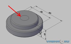

    Лёх, у меня там другой щас грохот, скоро поменяю втулки стаба и воткну ПУ в рычаги, рул. наконечники и шаровые, и подтяну или поставлю новые гайки на опоры, а проблем именно с опорниками я не знал никогда
    з.ы. а есть готовый инструмент для затяжки этих гаек? чтобы наверняка
    Ага, не нужно, уже было:beer: Мне кажеца из десяти человек кто ставил эти гольф-опоры везёт одному или двум максимум, ты видать в их числе, повезло:nod:

    да есть--у нас видал в наборе эти ключи--правда набор большой--и стоит 7 р
    но бавают и в розницу--но на тот момент не было---но я себе заказал токарям --вот --пользуюсь:)

    себе 5-й год набор покупаю:lol: Ну ты из закалённого метала им сказал делать или как? А то я себе 2 года назад за 10 минут и обычной трубы-сыромятины сделал, но чот слизалась она уже:spy:
    :nod: ну как и у меня

    какой самый прочный был у них --из того и сделали--а подкалить можно будет попозже-- последий раз затягивал, вроде хорошо получилось

    у тебя болт на 10 или 12
    на В3 на 10 вроде как --а у нас на 12
    ну вот и думай:)

    тут думать нечего, а надо знать точно! Если кто то знает точно, скажите. Человек просил узнать какие размеры точить, вдруг сделает, а не подойдет деталь

    На В3 точно М10 и на 4 горшках и на 5

    У тебя 99,9% М12.
    Если не уверен, то точи под М10, после если что, рассверлить не проблема, особая точность там не нужна.

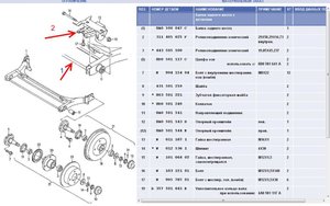

    А кто что ставит в заднюю балку? Кто нибудь полиуретан колхозил?

    Нафиг? Они ж там нормально ходят. У меня Febi около 140 тысяч прошли. Второй раз VAG воткнул и, думаю, больше туда лазить мне уже не придётся ))

    феби даже по столько ходят?? Удивлен) а как проверить можно, что пора их на замену?

    Ты его видел? Он больше, чем на сотке 4А ))
    Отцепи от балки амортизаторы и вывеси её целиком. Если упадёт, значит точно менять. На нормальных с/б балка должна остаться в горизонтальном положении.

    отцепал от амортов, балка падает, но совсем чуть чуть, буквально пару сантиметров, до тех пор пока распорка(цифра 1 на рисунке) ляжет на крепление (цифра 2). Там зазор очень мал, даже когда балка прикручена, возможны ли удары при проезде неровностей и ям? может в это место подложить какую нибудь резиновую подушку? Или когда сайленты целые, все там норм?
