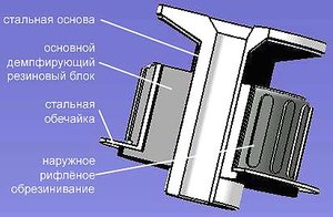

    Если кому интересно, то вот конструкция переднего сайлент-блока подрамника для В3. Стальная обечайка может отставать от внутреннего резинового бока, как это было у меня на старых сайлентах до их замены, в результате чего подрамнику ничего не мешает гулять вверх-вниз в пределах зазора до лонжерона при проезде автомобилем неровностей.

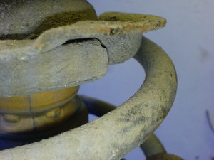

    ребята посмотрите при такой пружине она может давать стуки:shock:

    Скрипеть и щелкать-может, а вот стучать, это вряд ли.
  17. kvatro
    kvatro Участник форума
    28 июл 2009
    282
    Audi A4 quattro av
    Скрипеть и щелкать-как вылечить

    Подобрать и одеть шланг.
    Вот с этим узлом и будет связана следующая модернизация у меня.
    У тебя токарь есть? научу как изгольнуться.
  19. Alexey 64
    Alexey 64 Старожил
    24 июн 2009
    7.320
    А6 С4,АDR,МКПП,96г
    Снять, очистить, натянуть тонкий кембрик 10-15см (ПВХ от жгута проводов подошел), немного коробится при одевании,кипятком пришлось поливать. В чашку вставляется туго!
    На нижнюю чашку- посмотри страницу 28 пост 557 выше, там фото есть. После всего этого звуков от пружин вообще никаких.
