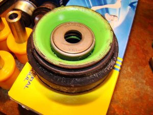

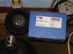

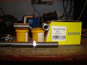

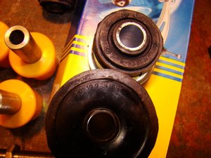

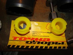

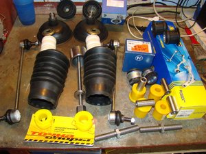

  4. Woodhousel
    Woodhousel Участник форума
    7 апр 2011
    104
    A80/b4 2.0 ABK 94г
    Вот и я закупился, смотрим комментируем, спрашиваем.....

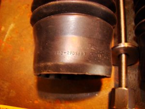

  5. Woodhousel
    7 апр 2011
    104
    A80/b4 2.0 ABK 94г
    .........продолжение.....

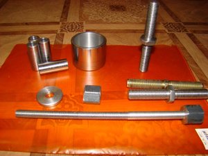

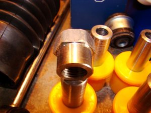

  6. Alexey 64
    Alexey 64 Старожил
    24 июн 2009
    7.320
    А6 С4,АDR,МКПП,96г
    1) От корончатых гаек ты хочешь отказатся, по моему хорошее решение.
    2) Самоточеные болты рулевых тяг-я бы не стал ставить, лучше уж штатные.
    3) Съемник для сайлентов, точнее сам болт- слабоват, лучше шпильку подходящуюю в тазмаге взять(типа от ГБЦ от Волги)
    Остальное вроде Агонь!:)
  7. Woodhousel
    7 апр 2011
    104
    A80/b4 2.0 ABK 94г
    #7107 Woodhousel, 26 апр 2013
    Гайки достали уже:hot:, сделал 4 комплекта..вместо одного.(токарь был под пивом)))
    Про шпильку учту(куплю обязательно), спасибо.
  8. Alexey 64
    Alexey 64 Старожил
    24 июн 2009
    7.320
    А6 С4,АDR,МКПП,96г
    Забыл спросить, если не трудно, высоту опор замерь...
  9. v.a.i.s.master
    v.a.i.s.master Старожил
    15 июл 2008
    12.528
    B4|ABT|1994|
    Нормально подготовился!:thumbup: А можешь дать размеры гаек или чертёж, а то меня они тоже выбешивают уже:hot:
  10. Дюхарик
    Дюхарик Живу я здесь
    2 апр 2009
    3.817
    А6/C5 2.4BDV Q 02г
    А что за проблема с корончатым гайками?
  11. Alexey 64
    Alexey 64 Старожил
    24 июн 2009
    7.320
    А6 С4,АDR,МКПП,96г
    Откручиваются... Лечится заменой на новые.

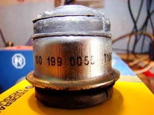

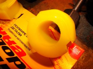

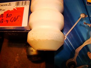

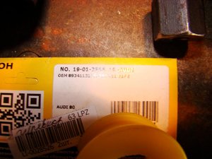

  12. LEXX7
    LEXX7 Живу я здесь
    28 мар 2012
    1.406
    AUDI 80 B4 2.0 ABT
    а это что за деталь?-вроде из резины[​IMG]
  13. Alexey 64
    Alexey 64 Старожил
    24 июн 2009
    7.320
    А6 С4,АDR,МКПП,96г
    Вантуз не узнаёшь?:D
  14. v.a.i.s.master
    15 июл 2008
    12.528
    B4|ABT|1994|
    опередил:D:D:D

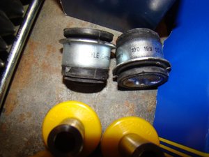

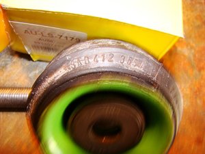

  15. L_N_S
    L_N_S Новичок
    24 ноя 2011
    84
    80/B4 2.0 ABT 94г.
    Woodhousel Meyle 100 199 055 идет под болт М10 а в подрамнике м12 (по крайне мере мне с экзиста пришел по м10). проверь прежде чем будешь менять

  17. LEXX7
    LEXX7 Живу я здесь
    28 мар 2012
    1.406
    AUDI 80 B4 2.0 ABT
    не серьезно?
    и нахера ему 2 вынтуза?:D:D

  20. LEXX7
    LEXX7 Живу я здесь
    28 мар 2012
    1.406
    AUDI 80 B4 2.0 ABT
    Woodhousel ну ответь уже что за хрень на фото
