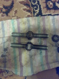

  5. General
    General Завсегдатай
    4 апр 2010
    943
    Audi 80 B4 2.0 Е. ABK 94 г.
    Сделал по совету happyhara
      83,6 КБ
      119

    General мне кажеться или развальные болты были сделаны из шпилек со строй рыгка?
    если так то металл надо нормальный а не сыромятину. эти ставить опасно!
    сталь надо 30хгса без закалки или что-то похожее по свойствам чтоб была вязкая и тянулась при ударе...
    как бы что не казалось, это достаточно важная деталь.
    выход из строя которой череват аварией.

    Я себе при замене рулевых наконечников выкрутил развальные шпильки и обварил слизанные гайки по кругу (просто наварил металла). Потом на наждаке под 17й или 19й ключ грани подогнал.

    А я однажды помучался выкручивая, теперь одел термоусадочные трубки и все. Гайки защищены.

    вот это самая здравая и бюджетная мысль. General сделай лучше так.

    Развальные болты были куплены, фирма Quintion Hazel. Впоследствии в середину была наварена гайка на 24 вот и все, Развальные болты я не делал, а купил!

    я тоже наварил гайки 5 лет уже ! проблем никаких нет
