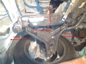

    Парни, посмотрите, правильно ли у меня стоят рычаги? Извиняюсь за качество- снимал на телефон! Сторона авто- левая

    а их чего ещё местами перепутать можно?:shock:

    если посмотреть на рычаг, то видно, что он не симметричный. Интересует какая сторона рычага(на рисунке цифры 1 и 2) должна быть ближе к переду машины, или без разницы...?

    Таким образом, можно снять рычаг, перевернуть его, переставить шаровую(тоже ее перевернуть) и поставить сторону рычага(цифра 1)ближе к переду машины

    правильно, исправил
