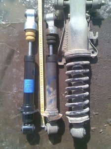

    Всем мучающимся с проблемой замены задних квадро аммортизаторов посвящается.
    Мои те, что покусаный и в сборе это оригинал(Боже) с розовыми метками и спорт пакетными пружинами, рядом с ними аморт от А4 кватро фирмы Боже.
    Встает без каких либо проблем, замен пружин и прочего.
    Единственное по сравнению с моими немного повыше, что мне как раз и нужно.
