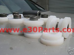

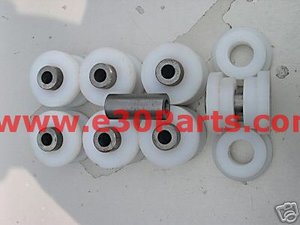

    У меня на 2.8 сайлены балки такие же как и у 2.0,2.3 .У нас вместо сайлентов иногда практикуют вот это

  16. motogti
    motogti Живу я здесь
    7 июл 2007
    1.375
    Audi A6 C6 3.0TDI CDYA
    эт в какое место их ставят? подрамник? или в рычаги?
  17. unicom
    unicom Завсегдатай
    23 янв 2009
    873
    Audi80 B3 1.8e DZ
    ггггг, ну как запресовывать те ччто с одни бортом понятно, а вот те которые с двумя чёт я никак ума не приложу как их пихать
  18. Undertaker
    Undertaker Участник форума
    1 май 2006
    367
    Казахстан
    Audi 80/B4 2.0 Digifant 93г. была; теперь A6 Avant C4 ABC 1997г., Skoda Rapid 2015
    #698 Undertaker, 15 сен 2009
    они по ходу из двух частей просто собираются, насколько я могу понять по фотке. Одну часть снизу, другую сверху, загнать внутрь металлический цилиндр - и конструкция готова.
    Это что, от древней трешки БМВ, судя по адресу, написанному на фотке?
    P.S. сходил по тому адресу, еще меньше понял. ЭТО америкосы ставили на купе в б3 кузове?
  19. kvatro
    kvatro Участник форума
    28 июл 2009
    282
    Audi A4 quattro av
    как мне обьясняли спецы у б3 б4 при резком повороте или на кольце развал и схождение уходят чёрти куда поэтому в подрамник и рычаг ставят эти штуки,интересно чего эти ралисты делают с опорой:confused:

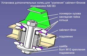

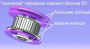

  20. Newer
    Newer Завсегдатай
    21 май 2008
    950
    Audi A4 1.8T BFB, Mult
    #700 Newer, 15 сен 2009
    Похоже, это и есть "момент истины" в причинах стука справа на В3. Теперь всё складывается в точную логическую цепь. Так что в данном случае, Алексей, подпишусь под каждым твоим словом.
    Я уже писал в посте №633 (стр 32) ЧТО именно мне помогло устранить стук. Напомню. Я "зажал" двигатель и КПП от продольных перемещений, в какой-то мере ограничил поперечные перемещения двигателя установкой более жёсткой опорой двигателя от "Нивы" и, наконец, установил дополнительные резиновые кольца в помощь сайлент-блокам подрамника, чтобы ограничить "мотание" подрамника. Вот что я проделал
    Тут вот фотка того, как это выглядит "в живую"
    [​IMG][​IMG]
    В итоге стук практически пропал. А теперь сравните мою картинку
    с изображением переднего сайлента с дополнительными кольцами с фоткой усиленных сайлентов, которую так любезно выложил Алексей
    Усиленные сайленты имеют дополнительную резину с обоих торцов, что повышает их упругость в осевом направлении. Цель - снизить перемещения подрамника вверх-вниз. Мои кольца решают ту же задачу, с тем лишь отличием, что воздействуют непосредственно на сам подрамник.
    Из всего этого следует вывод, что на В3 (насчёт В4 не берусь судить) основным источником стука является подрамник, на котором, как уже сказал Алексей (Лёха, спасибо тебе ещё раз за познания и помощь форумчанам и творческий подход к делу), мотается весь силовой агрегат. По логике, если бы удалось двигатель дополнительно закрепить к лонжерону через дополнительную тягу-амортизатор, то это только помогло бы снизить поперечные перемещения двигателя при движении автомобиля и снизить стуки и шумность подвески.
    Ребята, только, ради бога, не подумайте, что я хвалюсь и пропагандирую своё средство лечения стука. Отнюдь. Я просто пытаюсь анализировать причину стука и, кажется, эта причина становится ясной. Эта причина - явно малая упругость и энергоёмкость, из-за своих малых габаритов, сайлент-блоков подрамника.
    Кстати, на днях нашёл подтверждение своей "теории". Как обычно спрыгнув со ступеньки при выезде из гаража, я усляшал справа ненавистный стук. После поездки залез под машину и обнаружил, что на правом переднем сайленте подрамника снизу, между шайбой болта и торцем сайлента кольцо отсутствует. Кольцо было дохлым, из потрескавшейся резины, видимо порвалось и вылетело. Установил круглые кольца под шайбу, как показано на моих картинках. Для пробы спрыгнул с гаражной ступеньки. Всё, стук исчез!
