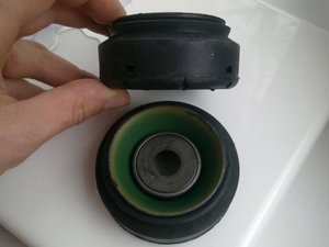

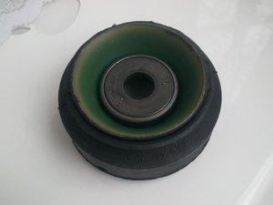

    пришли опороники.
    не пиленный оригинал(((
    хотя заказывал как и в прошлый (Комплект СКФ) раз и даже у того же поставщика!
    Посмотрим как будут ходить подшибники ИНА в принципе далеко не хамно.
    сами резинки низкие от верха до низа 35 мм. ваг точно выше были.(((

    Кто-то вроде уже выкладывал фото точно таких же опор??? Видел, точно... Подшипники не на одних еще не развалились. Резина как на ощупь? Элластичная? Верхняя кромка мягкая или жесткая?
    Лемф 30753 01 заказывали несколько раз, последний раз месяца 4 назад- всегда приходил запиленный ориг. Боге.

    Советую сразу последовать совету Лёхана - поставь на них резинки от масляного фильтра. Не пожалеешь.
    У меня стоят сейчас высокие Лемфы (Бразильские), подшипники там тоже ИНА - 2 года держатся нормально.
    Буду амо менять на Каябу - посмотрю, в каком они состоянии. :spy:
    Но пока все тихо (тьфу-тьфу-тьфу).

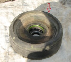

    Не грохает - это хорошо. Но может еще как загрохать, когда верхний слой резины в опорнике продавится - это болезнь у них.
    Вот тогда это кольцо и помогает.
    Лёхан тут снимки опорника в разрезе приводил - там хорошо видно его устройство.
    Полистай тему сначала, увидишь - поймешь. :nod:
