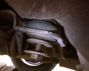

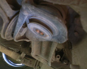

    О-па... у меня болт на 10(хотя не уверен), задние сайленты - фото 1, но стоят они у меня вот этим выступом-грибком вниз(к дороге). А должен стоять как на фото(грибок к лонжерону), правильно понял? А фото 2 очень похожи на передние... Кто-то что-то, похоже, накосячил, как все на место вернуть?

    Да это стандартные, должны стоять грибком к лонжерону.
    Это именно задние, можешь не сомневаться, я себе сам такие поставил.
    Они меньше передних в диаметре.
    Завтра если надо могу фоткнуть свои старые передние и эти задние (у меня есть один новый) поставив их рядом.
    Похоже действительно тебе накосячили.

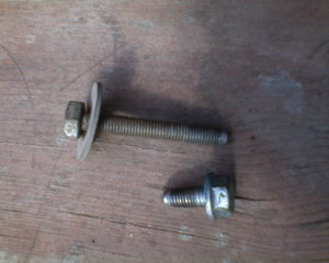

    Проверил сайленты подрамника... Вообщем так: болт на 10, под ключ на 18, на 12 болт во внутр отверстие не лезет. Стоят вот так :
    Я так понял стоят они неправильно, т.е. вверх ногами. Может и стуки из-за этого? Короче надо покупать новые и перепрессовывать.
    Два болта, это для сравнения, длинный от сайлента, короткий от крепления верхнего кронштейна заднего аммо(так вроде называется)
