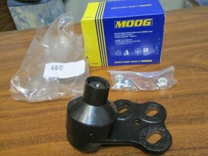

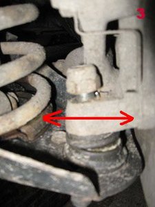

    вот ты выразил мои мысли--а я не правильно описал
    да ход колеса (кулака) относительно рычага--именно так
    фото конечно не с ауди но смысл тот же

  2. Bla©k
    Bla©k Модератор
    9 июл 2010
    11.539
    A8Q
    что за шаровые и каков пробег?
  3. LEXX7
    LEXX7 Живу я здесь
    28 мар 2012
    1.406
    AUDI 80 B4 2.0 ABT
    производителя не помню--так как менял их при покупке машины--и тогда ещё не записывал-- что и когда
    пробег около 50 тышш-- менял в октябре 2011
    правая на удивление живая

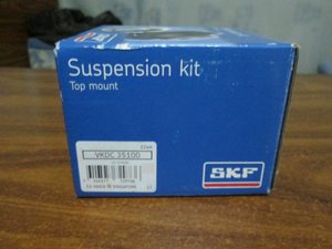

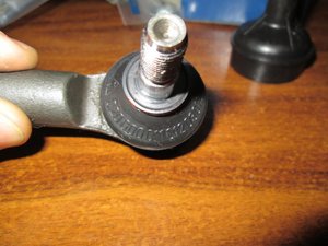

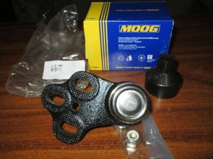

    пришел мой заказ--вот что получил
      80 КБ
      74
      84,5 КБ
      71
      85,1 КБ
      73
      81,2 КБ
      75
      75,5 КБ
      75
      67,6 КБ
      78
      102,9 КБ
      89
      98,4 КБ
      104
      97,4 КБ
      98

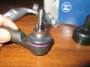

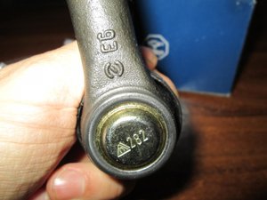

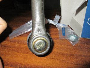

    и ещё фото
      73,5 КБ
      71
      84,3 КБ
      72
      74,4 КБ
      86
      100,9 КБ
      86
      77,2 КБ
      72
  6. LEXX7
    LEXX7 Живу я здесь
    28 мар 2012
    1.406
    AUDI 80 B4 2.0 ABT
    #6726 LEXX7, 21 янв 2013

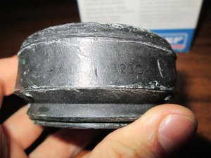

    судя по надписи на резине 8A0412323D--пробиваются по экзисту как VAG
    но по качеству исполнения --меня терзают смутные сомнения--у шпака магнитофон--у царя медальон :)

    На вид очень неплохо! С опорами непонятно- это явно не"запиленный оригинал"...
    Вот мои Боге(точнее Лемф. 30753 01)
    Еще совет: "донце" у шаровых и у рул. наконечников обезжирить и замазать автопластелином или чем нибудь похожим.

    Что то я номеров не смог рассмотреть, по виду сбоку похожи.
    Номера есть какие? Размер и шрифт ваговский?

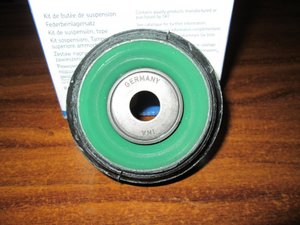

    На опоре номер? См. предпоследнее фото, номер прямо на боковой поверхности, шрифт очень крупный.

    надпись на резине 8A0 412 323D

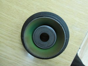

  13. LEXX7
    LEXX7 Живу я здесь
    28 мар 2012
    1.406
    AUDI 80 B4 2.0 ABT
    вот бы знать какой ваговский а какой нет
    к стати на второй опоре номер выпуклый--и прокрашена в зеленый цвет плоховасто--талька меньше --но коробка та же
    завтра может фото выложу
  14. Дюхарик
    Дюхарик Живу я здесь
    2 апр 2009
    3.817
    А6/C5 2.4BDV Q 02г
    Залез с компа, разглядел.
    Стакан точно не тот.
    И подшибник ина не скф.
    Да и номерочек на коробке без волшебной букафки Т.
    На тех, что я заказывал была бука Т на коробке( означает, что комплект из 2шт), номера были как у тебя на Боже , только без логотипов т.к ваг был спилен, а сам подшибник стоял скф.

    не было комплекта --пришлось отдельно заказывать--вроде сказали тоже самое-только по одной штуке--цена та же что и за комплект--похоже шляпа попалась?
  16. Дюхарик
    2 апр 2009
    3.817
    А6/C5 2.4BDV Q 02г
    Ну судя, что подшибник ина не совсем, как говориться время покажет. У меня ины года два отхаживали, правда умерали с заклиниванием, руля крутишь а опорники скрепят. )))
    И видать без букафки Т все же не одно и то же. (((
    И от поставщика тоже зависит..
    Не расстраивайся!
    Ставь!
    Всеравно уже купил. )))
  17. LEXX7
    LEXX7 Живу я здесь
    28 мар 2012
    1.406
    AUDI 80 B4 2.0 ABT
    придется--да --время покажет
    после ремонта отпишусь--возможно на этой неделе
  18. LEXX7
    LEXX7 Живу я здесь
    28 мар 2012
    1.406
    AUDI 80 B4 2.0 ABT

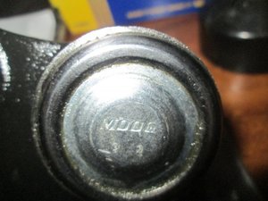

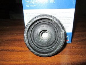

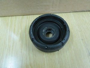

    а вот второй опорник
      74,4 КБ
      90
      66,8 КБ
      91
  19. Alexey 64
