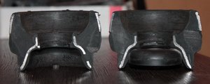

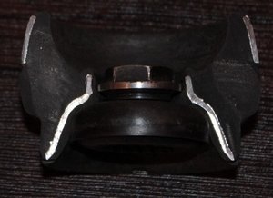

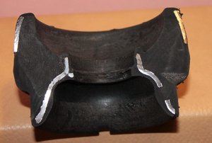

  9. Kllr
    Kllr Участник форума
    2 ноя 2008
    395
    Audi 80/B3 1,6 PP
    Вот распилил обточенную гольф-опору.
    Интересно, а если верхнее металлическое кольцо сточить совсем, до резины, как будет лучше или нет? :confused:

  11. Лёхан
    Лёхан I'm here for a long time
    10 янв 2007
    11.943
    Тунис
    A6
    Думаю, что будет хуже, резина будет стараться вылезти в отверстие кузова вверх. А кольцо помогает форму не терять.
  12. Лёхан
    10 янв 2007
    11.943
    Тунис
    A6
    Это хороший вариант, и ценник нормальный на них в экзисте.
  13. Kllr
    2 ноя 2008
    395
    Audi 80/B3 1,6 PP
    А жаль. И жаль что в опоре это мет.кольцо так близко к краю... Чуток снял лишнего и все, колечко касается кузова.
  14. mikrosem
    mikrosem Живу я здесь
    4 ноя 2008
    1.202
    A4/B5 1.8 ADR 96г.
    Спасибо за фотки! Познавательно! :thumbup:
    Думаю, у v.a.i.s.master Гольф-опоры развалились пополам как раз из-за чрезмерного стачивания краёв - внешнее кольцо практически не удерживало форму.
    Какие будут мысли по этому поводу, господа? :)

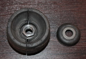

  15. Kllr
    2 ноя 2008
    395
    Audi 80/B3 1,6 PP
    Попробую для начала на родных опорах применить более широкое кольцо, чтобы наверняка перекрыло площадь соприкосновения опорника.
    И ради интереса попробую сточить до резины верхнюю часть металлического кольца гольф-опоры.
  16. bmg1968

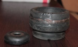

    я там выше писал--что при установке кольца от фильтра--опорник начинает болтаться в посадочном месте
    инфа так-- для размышления
  18. Лёхан
    10 янв 2007
    11.943
    Тунис
    A6
    Сто раз было сказано в этой теме, если опорник гавно, то он не только с кольцом, но и без кольца может начать болтаться. И ещё раз повторю, с опорниками нормальных производителей, при установке кольца проблем с посадкой в чашке кузова нет.
    Заметь, у некоторых то кольцо вылазиет, то перекашивает, а некоторые поставили, и стуки пропали, и ничего, никуда не выдавливается.
