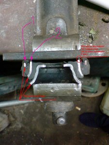

    Вот смотри в чём прикол:
    На фотке опорник в разрезе,и сжат до той степени , если бы стоял на машине.
    Средняя железная вставка при променании резины достаёт до кузова ,вызывая
    стук.
    Вся беда опорников у "бочек" в том,что конструктора съэкономили на резине
    которая гасила бы толчки.
    И по поводу изолирующего слоя на пружинах всё правельно сказано ,у япошек намотанно что-то,у других пружина
    упирается в резиновую прокладку(например на задних стойках у нас)
    А в переди,всё метал на метал ,и небольшой кусочек резины ,да ещё и с железкой по середине,
    которая долбит в кузов.

  8. a12377777
    a12377777 Старожил
    28 авг 2007
    8.141
    Audi 80/B4 ABT 2.0
    Ответ: Пружинный звук в подвеске 80B4
    Очень наглядно, ещё больше убедил.

    Ещё вопросик уточняющий-резинка приходится на какое положение: 1 или 2 (см. рисунок).

    Придётся на положение -1.

    Я как понял там речь про подшипники?
    Такой огород городить полная чушь.Проще поставить от 10 и забыть про это дело.(но стук будет присутствовать)
    У меня не подшипник раздолбался, а обойма в кузов долбила,(и по нервам)замена опорников не давала ПОЛНОЙ тишины от работы подвески.
