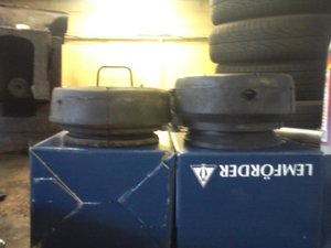

    Фотку нашёл, но коробка не той стороной стоит.Слева старая, справа лемфёрдер.

    95% что это Лемф.10076 02 с серебристой юбкой. На наших дорогах они почему-то стучат, 2 раза себе их ставил, стуки начинаются через неделю-две...
    Кстати, старая опора у тебя не "севшая" - она "низкая", а новая-"высокая"

    Я в курсе. На старом одном подшипнику хана была и резина сверху сжёванная стала. а второй, вероятно тот, что на фото, менял до кучи, чтоб два новых и по высоте одинаковых были.
