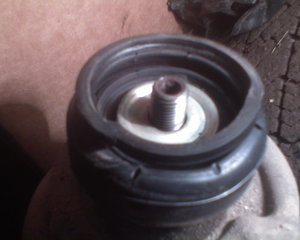

    Прочитав форум решил подложить резинки от фильтров, на правой стороне отвернул чашку, поддомкратил и поднажав вниз на колесо заметил что стойка ушла вместе с подшипником, а резинка опоры осталась, за сим вопрос подшипник впрессован в опору намертво, или же нет. Может ли это быть причиной стука?

    Нет впресован не намертво, вышибается весьма легко, а вот может ли быть причиной стука или нет это вопрос.

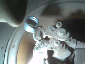

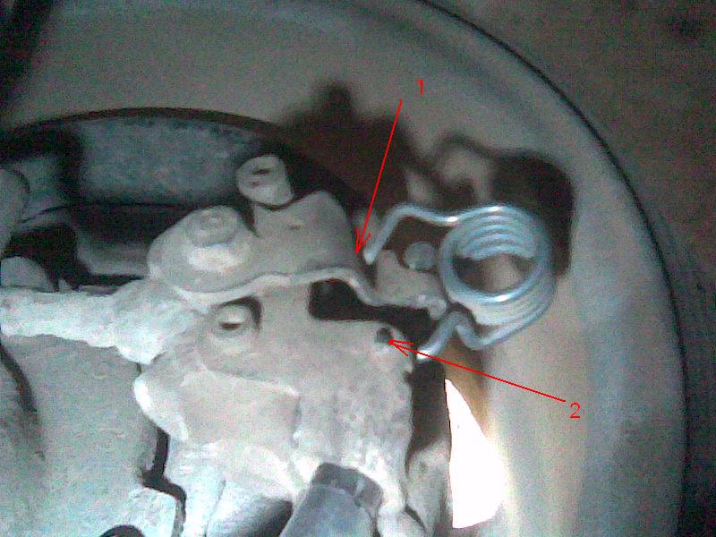

    Модернизация зданего супорта.
    Всем привет.
    Как и обещал показываю свою установку пружин на супорта.
    На фотографиях (снимки сделаны с камеры телефона 0.5 мегапикселя) показаны оба супорта.
    Визуальное различие пружин расположенных на супорте объясняется тем, что обе прежины сняты с левых задних супортов фокуса, соотвественно если взять пружины с разных супортов то получится как надо.
    Фото 1, поз.1. В этом месте распологается штатное отверстие, как будто немцы знали, что в скором времени будут устанавливать пружины. По ходу движения авто, конец пружины вдоль.
    Фото 1, поз.2. В этом месте, я просверлил отверстие диментром 4мм, толщина пружины 3,5мм. По ходу движения авто, конец пружины поперёк.
    Далее, пружина сначала вставляется в отверстие поз.2 и натягивается для отверстия поз.1
    На фото 2, аналагичная ситуация, только из-за того, что пружина вставляется с внутренней стороны машины, конец пружины будет торчать и может порвать пыльник тросика ручника. Во избежание этого, пришлось подточить конец на наждаке. Зато в этом варианте пружина не соприкасается с плавающей скобой.
    Как видно на фото 1, минус такого расположение это касание прежины и плавающей скобы.
    Ранее была такая ситуация. Вытягиваю ручник, затем отпуская. У рычага при этом остаётся небольшой люфт и посмотрев на супорта видно что скоба до конца не отжимается. Соотвественно и колодки всё ещё немного держут колесо. Примерно после одного ки пути, скоба отжималась до конца. Т.е. штатной пружыны (которая расположена внутри спуорта) не хватало сил.
    Сейчас, после установки, всё стало работать идеально.
    P.S. пружины уже поснимал, осталось только вынести, так что кому надо обращайтесь за пружинами.

    Резина у них мягкая,специально смотрел,и высокие они, на вид сделаны нормально, значок какой не помню точно, по моему L в треугольнике.
    А по этим мейле увеличенной высоты ничего нет. Да и как их найти без номера? И ссылка с 319 поста не открывается. Кстати на моем лемфордере "дно" или как его назвать-то, короче со стороны где корончатая гайка, поверхность не плоская, там углубление ( приличное. А когда с домкрата снимаешь, выправляется в плоскость |. Кольца от фильтров у меня недолго продержались, сплющило их и частично повыдавливало. Следы деформации от них(продавленые места) остались на кромке опорников. Резинки правда от ТАЗовских фильтров... Резина дрянь. Вообщем я ставить их пока не стал. А про опоры подумалось что вроде ничего еще , походят.

    А вот выделенного (в сообщении) быть недолжно.
    Такое только на дерьмовом опорнике может быть.Представь, эта резина под весом передка сплющится и всё, пишите письма.
    Кстати я себе и оригинал пробывал ставить, стучали гады, я их правда потом за две трети цены продал.
