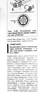

    Ребят , при замене сайлент-блоков задней балки Б 4 , есть ли какие то особенности , нюансы ?

    Да никаких, главное правильно его в балке соориентировать.
    1 человеку нравится это.
  8. Андрей 75
    Андрей 75 Заблокирован
    13 апр 2008
    6.782
    Ауди продан .
    Леха , вот это и интересно , сам еще этот узел не менял .
    что значит правильно сориентировать ?

    кстаи в этой статейке написано запрессовывать саленты до упора --а у меня старые были не до конца(зазор 17 мм под крепление троса ручника) да и новые тоже не пошли до конца -уперлись не доходя до края мм 20
    замерял штангеном -они утолщаются ближе к концу
    вот теперь в сомнениях правильно сделал или нет?
    лемфердеров не было поставил Delphi TD793W --как они?
    позже фото добавлю -как получилось

    Ну не совсем верно видимо в статейке написано или прокакие то другие салейнты, до упода они не пресуюдся и не должны, у меня стоят специальные огранечительные кольца. Так что прив всем жлании их до конца не запресовать, а если и запресовать то тогда балка в уши не попадет.
  15. Alexey 64
    Alexey 64 Старожил
    24 июн 2009
    7.320
    А6 С4,АDR,МКПП,96г
    Все верно, так и должно быть, иначе балку назад не воткнешь.
    З.Ы. Наверное надо читать так: "до упора", т.е. уперлись, значит всё...

    да да --я уже тоже понял -если до конца прессануть на место не воткнешь.
