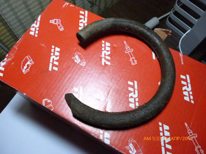

    Всем привет. Дабы не плодить новую тему спрошу здесь:)
    Начну с предыстории. Несколько месяцев назад при езде по ухабам и ямам со стороны левого колеса стал раздавать ярко выраженный звук удара металла об металл. Объездил все сервисы города и пригорода- все разводили руками и уверяли что все узлы подвески в порядке. Сегодня решив переобуться, поддомкратил левое колесо и обнаружил неприятную вещь: от пружины отломился кусок снизу и бился о тарелку.
    Как лучше поступить? Купить пару новых пружин или же отрезать виток такого же размера от правой? Или вообще забить? Визуально и по ощущениям не чувствую что есть разница с левой и правой стороны...или привык, все таки полгода почти так отъездил.:shock:
    Если ставить новые, то не задерется ли перед?

  20. Alexey 64
    Alexey 64 Старожил
    24 июн 2009
    7.320
    А6 С4,АDR,МКПП,96г
    Покупка новых неоригинальных пружин-лотерея 50/50, может задрать перед, а может и опустить... А может и все нормально будет.
    Я на Б4 удачно попал, менял все 4 пружины и все осталось в норме. Пружины правда брал не дешовые. Хочешь дешево и сердито и чтоб наверняка- Б/У с разборки...
