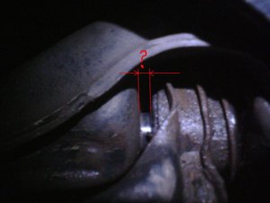

    Вобще трудно понять,но вроде втулки оторвались и на тех,и на других.:shock:

    а если бы не оторвались то что там должна пустота быть что ли?
    вот в этом месте то что должно быть ---или должно быть в плотную?

    Втулки внутренние у сайлентов рычагов блистят, похоже сайлентам давно уже хана пришла.

    одна сторона в плотную к рычагу а вторая к подрамнику так?
    что за зазор то такой?

    С обеих сторон, между кромкой сайлента и подрамником должен быть зазор, примерно около 3мм .
    Посмотрел еще раз фото- сайлентам конец.

    С Подрамником похоже аналогично. на фотке видно, что втулка вроде отслоилась. Ну сам пойми, как диагноз по фото ставить?
