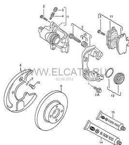

    Сначала надо проверить. Снять колесо и руками вверх-вниз подергать суппорт. А вообще стук от суппортов вычисляется так: просто проезжаем по контрольному участку дороги, засекаем характер стука. Затем второй раз едем по этому же участку слегка(!!!)прижав педаль тормоза. При слегка прижатом тормозе суппорта не стучат.
    Ну да,№2 это скоба + направляющие. Разбивает обычно саму скобу. СтОят они прилично, поэтому я рассверливал скобу под направляющие от Волги. В принципе неплохо получилось, но советовать так делать НЕ БУДУ!!! Делал как временную меру, но получилось все очень хорошо, ровно без перекосов итп, поэтому так все и оставил.

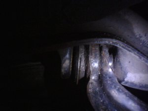

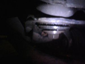

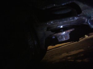

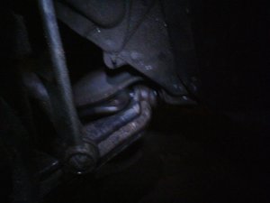

    ну вот сегодня менял передние колодки и за одним смотрел где что ещё может стучать
    и так --супорта не стучат однозначно
    рулевые тяги в норме с обоих сторон
    но вот что меня смутило
    выкладываю фото салентов с левой стороны---и тут же вопрос ---такие зазоры должны быть?
    и на подрамнике тоже?
    1 салент передний
    2 салент задний
    3 салент задний (подальше)
    4 подрамник перед
    5 подрамник зад

    Качество фото плохое... Насколько разглядел на фото 1-2 внутренняя втулка сайлента оголена, т.е. она оторвалась от резины. Если это так- сайлентам конец. Такое ощущение, что их затягивали на вывешеной машине, а нужно на опущеной на колеса.
    По подрамнику: на фото 5 тоже втулка торчит, т.е. отслоилась.
    По фото 4-непонятно.
