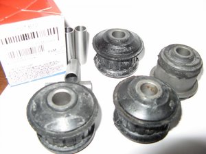

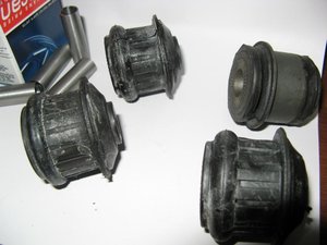

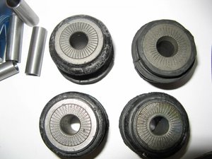

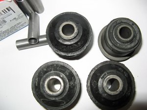

    вот мини отчет по задним сайлентам подрамника. что будет вскоре установлено. брал на пробу. потратил на всё около 600-700р
    все сайленты под 12 болты
    1- SWAG стоковые, не усиленные - вывод го*но. очень мягкие , резина отходит если поковырять.
    2 - Impergom № 30759 - резиной пахнут , средней жесткости , пахнут резиной

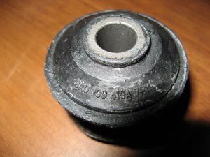

    3 - Quinton Hazell № EM4105 с НЕ запиленным номером 8A0 199 419 A и добавкой к номеру "7RL" - жесткие, резиной пахнут слабо.
    4 - Torpan № 107 612 с виду очень хорошие, пахнут нормальной резиной , средней жесткости, облиты консервантом типа воска. вобщем вид самый достоиный. купил таких 2 штуки , на них и останавлюсь.
