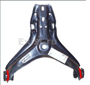

    Только я еще новые рычаги купил и проварил из в районе, где обойма сайлента к рамке приварена. Кстати щелканье при выворотах руля пропало...

    Если можно-подробнее.

    проваривал и снаружи и снутри обычным полуавтоматом.
    Заметил, что в старые рычаги ГУРовые сайленты залетали на ура, а в новые очень туго садились.

    Чтобы стянуло посадочное место?:beer:

    често говоря про это не думал. просто швы заводские больно сопливые. Думал, что может иметь место како-либо ненужное перемещение.
